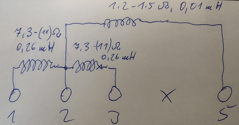

Den von der 810 hab ich mal gemessen, hier das Bild.
Der Stecker von dem der 1050 ist etwas anders belegt:
0 = Schirm 1=1 2=2 3=3 4=5

Die Steckerkontakte scheinen i.O. zu sein. Alle Pins sitzen schön stramm, haben Kontalt und Durchgang. Hier einmal die Messwerte am Kopfstecker. In Klammern die Werte eines funktionierenden Laufwerks:
0 - Masse 1-2 -> 9,6 Ohm -> 0,30mH (6,7 Ohm -> 0,38mH) 2-3 -> 9,9 Ohm -> 0,30mH (8,7 Ohm -> 0,40mH) 2-4 -> 3,6 Ohm -> 34µH (2,7 Ohm -> 34µH)
Die Werte liegen ja so weit nicht auseinander.

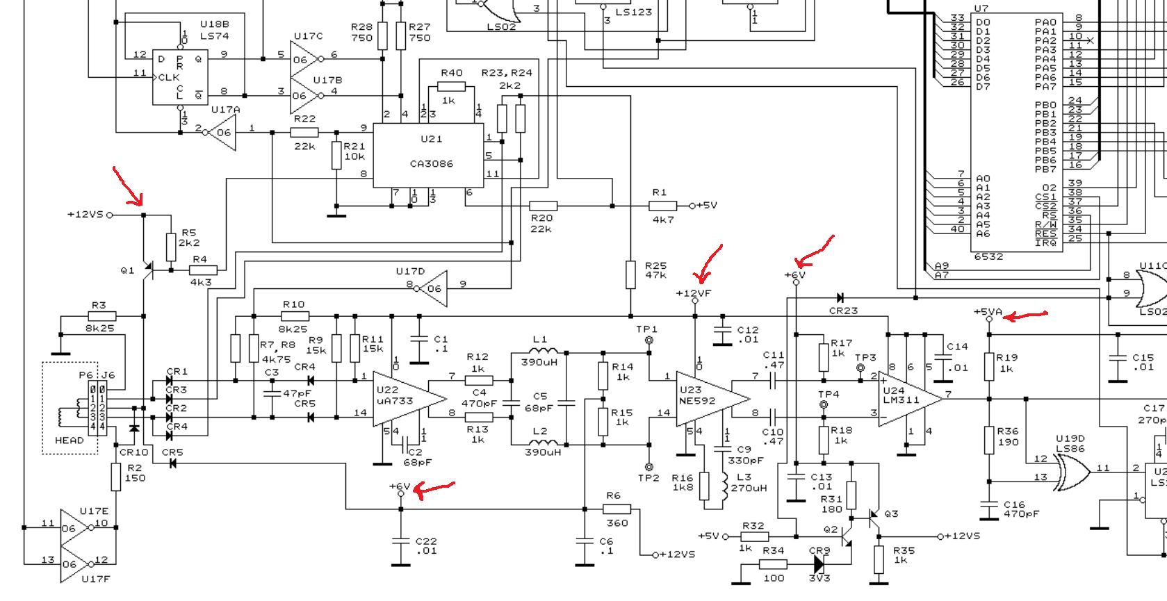

@mega-hz: Wo hast Du den kristallklaren Schaltplan her?

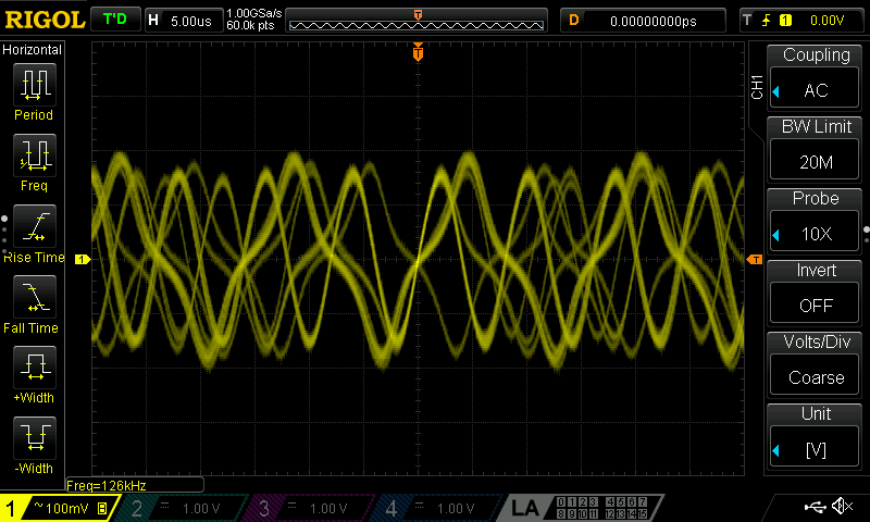

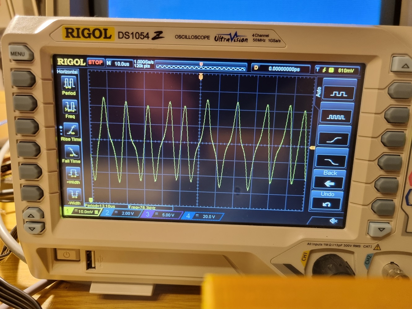

Hallo Erhard,
ich habe die Trackjustage aufgerufen und auf Spur 0 eine Flatline, also kein Signal. Wenn ich den Kopf ein paar mm nach außen bewege, bekomme ich ein Signal von etwa 100kHz und einer Amplitude von etwa 400mV/SS (Bild 1). Der Tastkopf stand auf x10. Das Zweite Bild zeigt ein gesundes Laufwerk auf Spur 0.
VG Jürgen
dann ist da definitv die Spur verstellt.
Für das Einstellen brauchst Du eine Disk, die definitiv in richtiger Justage bespielt wurde und die nicht durch falsch eingestellte Laufwerke außerhalb von Spur 0 noch Signale aufweist.
Alternativ eine Justierdisk für 48 TPI.

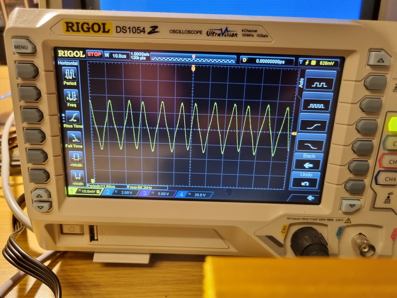

Das Bild sieht auf meinem Oscar anders aus. Ich muß nachher / über das WE eh eine Reparatur durchführen und mache dann auch mal eine Bildschirmkopie und stell die dann hier ein.
So, hier das Bild.
(eine Einzelkurve sieht so aus wie bei Dir).
